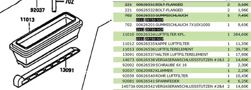

Bin gerade beim lesen der Reparaturanleitung. Da sehe ich auf Seite 68 (Bucheli 5092) eine Luftfilterhalterung (Kunststoffkeil). Diesen Kunststoffkeil habe ich nicht im Luftfilterkasten! Kann es evtl. daran liegen? Dadurch dürfte der Luftfilter ja nicht richtig nach oben gedrückt werden!? Wäre ja eine weitere Möglichkeit...

du hast keinen Keil zum einschieben unter den Luftfilter? Der ist so ca.2,5x3 cm und 20cm lang, schwarzes Plastik und läuft spitz zu. Dieser klemmt oder stemmt eher das Lufi Element an seinen Platz. Ohne denn gehts gar nicht.....und stell mal deinen Benzinhahn auf On oder Res.

stimmt, anhand der Reparaturanleitung habe ich gemerkt, das mir dieser Keil fehlt. Der war von Angang an nicht drin. Muss also mal schauen, ob ich irgendwo so einen Keil her bekomme. Kann das das ganze Problem sein? Wäre natürlich super.

Danke für die Grafik, im Bucheli habe ich das auch schon gesehen. Fehlt nur leider in meiner GPZ.

Wenn Du dann den Keil noch einbaust wird der Filter auch dicht und filtert.

So, den Keil habe ich heute per Post bekommen (gebraucht 10,- incl. Versand).
Habe den Luftfilter dann richtig eingebaut und mit dem Keil befestigt.
Bin dann ca. 30 km gefahren, wo es spürbar besser wie vorher ging. Und auf einmal ist sie dann 'richtig' gegangen, sprich mit richtig Schub.
Irre, was so ein 'kleiner' Fehler ausmacht. Jetzt würde ich sagen, das sie ihre PS so richtig hat und das auch sofort zeigt ;-)
