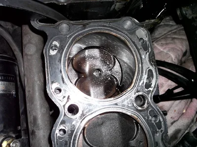

Jetzt hat es der Kumpel mit der ZXR750H2 die ich hier immer mal wieder in der Mache habe geschafft:s143:
Seine Aussage : bei rund 240 km/h war plötzlich die Leistung ziemlich weg:s217:
Wie dem auch sei: lief nur auf 3 Pötten, 3. Zyl. Kompression gleich "0"......
Das erste was ich feststellte war das bei 2 Zylindern 2.& 3. die Kerzenstecker ziemlich marode waren.... also neue drauf auber lief trotzdem nur auf 3 Pötten
Kerzen raus - Kompression 3. Zyl. 0 bar
Motor ausgebaut und Zyl.Kopf runter.... hier das Ergebnis im Bild:
Vergaser waren alle gleich und korrekt eingestellt und synchronisiert....
Denke die Ursache dürfte wohl der Kerzenstecker gewesen sein.... Kerzen waren aber auch OK..... :s221:
Werd jetzt erst mal die Zylinder / Laufbuchsen alles ausmessen mit der Innenmeßuhr und dann mal sehen was ich alles tauschen bzw. machen muß damit das Ding wieder auf die Stasse kommt.....

feines Löchlie:s099:.
mal die Wärmewerte der Kerzen vergleichen und nach den Vergasern und Verbindungsstutzen sehen evtl. Falsch-Nebenluft/ Düsen zu und dann Mager und zu heiß .
gutes Gelingen auch beim Ursache finden .

Meine Vermutung:
wenn die Kerzenstecker im Eimer sind, dann zündet sie nicht oder nur mit verminderter Zündenergie. Dann gibt's ein zu fettes Gemisch mit Ölabwaschung und Kolbenringfressern.
Das sieht aber nach "zu heiß" aus, als wenn bei hoher Drehzahl das Gemisch abgemagert wäre. So'ne Sparbüchsen gibts eigentlich eher bei Zweitaktern.
Wie sieht denn die Kerze des betreffenden Zylinders aus?

Zündkerze hatte eigentlich keine Auffälligkeiten wie sehr helle Färbung oder Perlenbildung an der Elektroden wie das meist bei zu hoher Verbrennungstemperatur aussieht.....
Ich bin mir aber ziemlich sicher das nach dem auftreten des Schadens noch einiges an Kilometer gefahren wurde so das die Kerze durch Ölverbrennung entsprechend wieder schwarz eingefärbt wurde.....
Das Loch ist jedenfalls exakt unterhalb der Zündkerze, dern Wärmewert korrekt und mit den anderen 3 Kerzen identisch ist.
Der gesamte Kolbenboden ist im Bereich rund um das Loch wohl dermassen heis geworden das er auch eine leichte Delle aufweist und sich auf dem Kolbenboden Aluminiumspritzer ähnlich wie bei Schweißspritzern beim Schutzgasschweissen zeigen.
Als weitere Ursachen fallen mir da noch Glühzündung z.B. durch Ölkohleablagerungen und Hochgeschwindigkeitsklingeln ein.
Ist bestimmt sinnvoll, mal die ganze Gemischaufbeeitung und Zündmimik zu überprüfen.
Als Meister des Kolbenlochens, ich weiß gar nicht, wie viele ich schon gelocht habe, würde ich mich der Theorie Gemischabmagerung und zu heiße Kerze anschließen.
Den Kerzenstecker würde ich auch ausschließen, habe schon defekte gehabt, aber dadurch keine Löcher in den Kolben.
Mal eine Auflistung der Möglichkeiten, die ich so erlebt habe:
- Vergaser bei Dauervollgas zu mager,
Hauptdüsen anpassen oder erstmal Schiebernadel höher hängen.

Bei mir war im Auspuff innen ein Dämfpungsrohr abgerostet und dann war der durchlass zu gering und es sind 2 Kolben genau so durchgebrannt:s013:

Eine Ursache wirst Du sehr selten feststellen können. Wenn man das Loch selbst reingefahren hat und sensibel als auch selbstkritisch ist, drängt sich einem meist ein Verdacht auf. Bei meinem einzigen Loch in der GPZ war es mehrfacher Spritmangel bei fast Höchstgeschwindigkeit, gepaart mit einem Benzinfilter, der den Reservesprit deutlich verzögert in die Vergaser strömen ließ. d.h. vom Ruckeln, bis der Motor einwandfrei wieder lief vergingen mind. 2 km. Durchgeschossen habe ich den Kolben nach einer BAB-Baustelle beim Aufziehen im 6. Gang, da war der Kolbenboden aber bestimmt schon arg geschwächt.
Ich hab die Düsennadeln höher gehängt und fahre jetzt 9er Kerzen, beim leichtesten Motorruckeln sofort Gas weg auf PRI schalten und Kupplung ziehen. Das funzt jetzt schon über 40.000km.

Tja, da liegt eben das Problem, ich kenne eben nur die Aussage des Fahrers zun dem Fahrzustand in dem der Kolben abgedankt hat....
Spritmangel beim Umschalten kann ich aber eigentlich ausschliessen und das eben nicht genug nachgelaufen ist im Prinzip auch.
Die ZXR 750 hat zwar einen Filter drin (der allerdings recht neu ist und auch beim leerlaufen lassen in Tankrichtung keinen Dreck mit raus gespült hat) allerdings hat die auch eine Benzinpumpe drin die nachweislich einwandfrei funktioniert....

Im Prinzip wird es bedenklich wenn die losen Rohre den Querschnitt verengen so das sich ein entspechender Hitzestau bildet weil nicht genug heisses Abgas schnell genug abgeführt werden kann.
