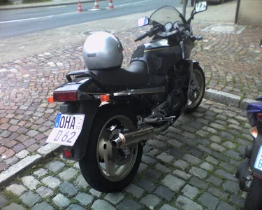

Hallo, habe die BSM Future Edelstahl 4-2-1 unter der Dicken. Meine bessere Hälfte hat dazu gesagt, das sie sich jetzt wie ein Roller anhört:-((( Leistungsmässig habe ich keinen Nachteil zur Originalen gemerkt. Gruß Nuknik

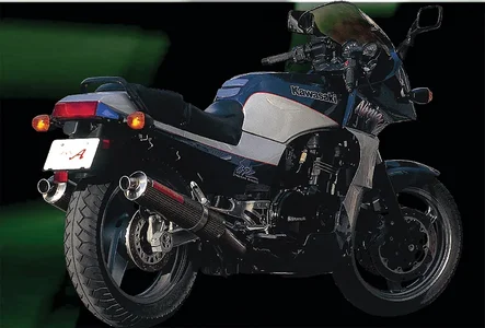

Hallo, habe eine 91iger GPZ und würde gerne eine 4 in 1 oder 4 in 2 in 1 anbauen, finde aber nichts mehr in den Katalogen. Auf den Bildern sieht man ganz tolle, vom styling her auch moderne Anlagen, wie bekommt man die eingetragen, woher weis ich welche ans mopped passen? Grüsse, Dirk
