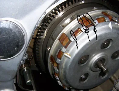

Jau, und den Korb mal genau anguggen, da wo sich die Stege von den Lamellen in den Kupplungskorb einarbeiten (siehe Markierungen auffem Foddo) das sollte möglivchst glatt sein, deiner Beschreibung nach zu urteilen (Kupplungsrupfen) isses nämlich wohl nicht wirklich eben 😉 Die "Wellen" kannst du wie Alex schon schrieb, mit ner Pfeile wieder glätten 😉

vielen Dank für Deine Antwort und das Bild, ich gehe das Ganze mal die Tage an und werde berichten...
