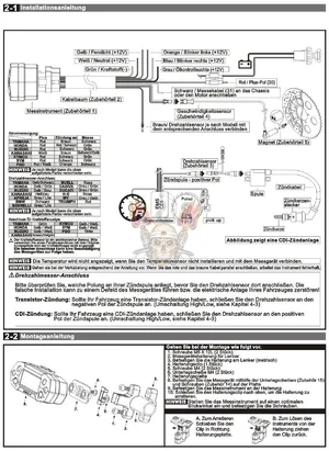

Hier mal Kabelbelegung und Einstellung für die Geschwindigkeit:
