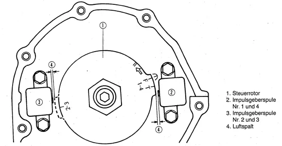

Hallo Leute.Hab an meiner GPZ folgendes Problem:Ich fahre ca.15 KM dann fängt Sie an Gas schlecht anzunehmen um kurz darauf ganz auszugehen, Viertelstunde warten und dann läuft Sie wieder für 10-15 KM.Kerzen und Stecker sind noch nicht alt und Sprit bekommt Sie auch.Beim benutzen der Suchfunktion haben sich folgende Fehlerquellen heraus kristallisiert:Entweder die Zündspulen (hab ich noch welche von meiner RX und ich denk die passen auch an der 900er),Pickups oder TCI.Werd jetzt erst mal die Spulen tauschen.Wenns das nicht ist wäre es toll wenn einer leihweise (von mir aus gegen Pfand) ne TCI leihen könnte um den Fehler besser einkreisen zu können bevor ich dann wenns das auch nicht ist die Pickups tausche.Falls jemand ne TCI und die Pickups für nen halbwegs annehmbaren Preis hat kauf ich die Teile auch(kann man ja anscheinend nicht genug haben😱).Mopped ist ne 900R BJ 90.Wär schön wenn mir schnell einer helfen könnt weil so machts fahren nicht viel Spaß.Gruß Thomas
Sind eigentlich nur 2 kleine Spulen die einen Eisenkern haben und durch Störung des Magnetfeldes durch die Impulsgeberscheibe auf der Kurbelwelle wir ein elektrisches Signal erzeugt was der CDI sagt wann die Zündspulen einen Funken liefern sollen.
