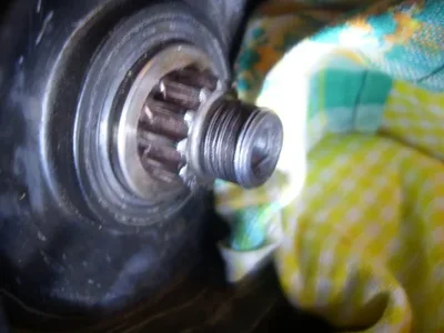

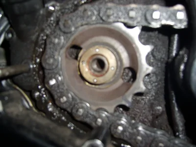

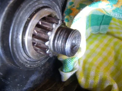

Hallo habe ein paar Bilder vom Gewinde gemacht.Vielleicht könnt ihr damit was anfangen.Bei dem einen Bild ist die selbstgedrehte Befestigung zu sehen.Gruss Andy

Also die selbstgedrehte Befestigung ,sieht so aus als wenns mal ein Ölschauglas war,nenn Wunder das das überhaupt gehalten hat.Das Gewinde auf der Welle ist Tot würd ich jetzt mal sagen,da kannst nichts mehr retten.Mann könnte jetzt ein Gewinde in die Welle schneiden,wenn das überhaupt möglich ist,das Ritzel drauf mit der Mutter,dann eine Schraube mit Scheibe in die Welle Schrauben,das ganze mit Loctite einkleben und mit Schweisspunkten sichern.Aber ob das hält? Ich würd mir ne andere Welle besorgen und das Teil tauschen und so keinen Meter mehr fahren.

Warum soll das nicht halten?? Sind schon viele Leute mti nachgeschnittenGwinde und nem Schweißpunkt als Sicherung lange Zeit rumgefahren, ist zwar nicht superfachmännisch oder professionell, aber nen Schweißpunkt an der richtigen Stelle hält, wo soll die Mutter dann noch hin, die hat doch kein Geld :s191:
Was willst denn da noch nachschneiden ? Kannst ja gleich das Ritzel auf der Welle festbraten , dann haste länger Zeit um dich mental auf den Wellentausch vorzubereiten.
Irgendwas fertig pfuschen geht bestimmt , Frage ist halt , wieviel Vertrauen hab ich und was für Gedanken fahren da immer mit ?:s110:

Ist doch eigentlich Pupsegal was für ein Gewinde in dem Fall hier draufkommt, Hauptsache ne passende Mutter ist da, pfusch ists irgendwie allemal, aber das Gewinde bzw die Mutter hält das Ritzel ja nur auf Position und hindert es daran, das es von der Welle in axialer Richtung wandert, in dem Sinne hat die Mutter nicht viel zu halten, denn das Ritzel überträgt ja die Kraft bzw bekommt die Kraft über das "Zapfwellenprofil". Dann auf das provesorische Gewinde noch zwei Schweißpunkte und aus die Maus.
Mulmig wäre es mir nur beim ersten Mal testen, danach nie wieder.
Viel Erfolg beim Testen!:s144:
