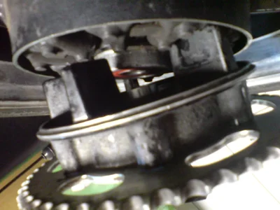

Warum denn einfach wenns auch kompliziert geht. Im Zweifelsfalle lässt sich auch ein passender Kettenradträger aus Zinn mit Carbon-Inlets für ne Münch-Speichenfelge passend für GPZ 900R gießen.
