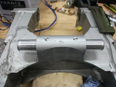

Die erfahrung habe ich habe aber auch schon mit mehreren Gpz Treibern hier geteilt, die das genauso gehandhabt haben ohen jetzt genau zu wissen warum bzw warum nicht, Spiel weg Ende Gelände...
Auch das habe ich natürlich gemacht. Da aber das Spiel ja aus dem Bolzen in der Schwinge kam und ich auch unten am Rahmen die Nadellagerhülse nicht so fest bekomme, daß sie nicht auf der Schraube klappert, habe ich eben immer noch spiel drin.
Aber die Paßscheiben sind schon unterwegs...
