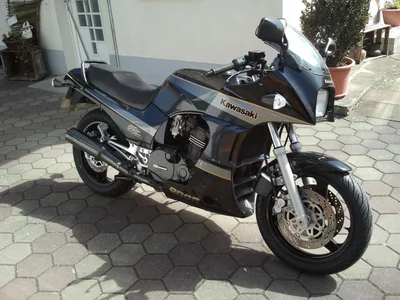

Ich habe mich entschieden in meine Gpz900r Bj.92 das Hinterrad der ZZR600 D einzubauen wegen immer schwierieger werdender Reifenbeschaffung .
Die Felge habe ich schon und die anderen Teile wie Kettenrad und Bremsscheibe muß ich noch besorgen.
Nun meine Frage an euch :
Hätte vieleicht jemand von euch , der das schon gemacht hat, eine Kopie vom Brief bzw was für Unterlagen sind noch notwendig zum eintragen ?
Wäre wahnsinnig nett wenn mir einer weiterhelfen könnt :s021::s021:.

Hallo ,
so der Umbau wäre erledigt und dank eurer Hilfe habe ich ihn auch eingetragen bekommen .:s031:

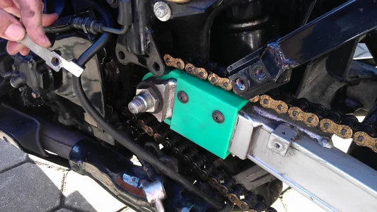

Habe beim drehen des Excenters festgestellt das der Kettenschleifer bei mir schon durch war und habe mir einen neuen angefertigt (siehe Bilder ).
Falls von euch jemand auch einen benötigt , wäre es möglich noch einen anzufertigen da das Programm schon steht und gespeichert ist :s057:.

Was ahst du denn für ein Material dafür genommen und was musst du dafür haben ich bräuchte drei Stück für unsere Gemeinschaft hier.
Habe mal zwei verschieden gemacht den ersten aus POM (der weiße auf dem Bild ) das kam mir etwas hart vor, der zweite aus S-Grün (der grüne auf dem Bild , so heißt das bei uns im Gschäft) der ist etwas weicher und meine ich für den Zweck besser geeignet .Passen tun sie wie orginal 🙂
LG
den Kurs würd ich mit 40 € ansetzen .Kann allerdings noch bis übernächste Woche dauern bis ich welche anfertigen kann . Bei Interesse bitte E-Mail an rainerdani@online.de
Schönen Sonntag noch .
Überall in der Produktion wo Ketten über Spannern und Gleitstücken rutschen , sehe ich immer nur das Grüne , daher war ich der Meinung , das wäre besser geeignet.
