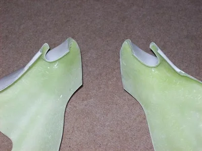

hallo habe einen bugspoiler aus gfk habe in in der mitte durchgetrent und mus ca 16 cm cm zwischen setzen meine frage wie mache ich das am besten das es auch dauerhaft hält

das hört sich schon mal gut an sigwart ich glaube das mit dem blech das werde ich so machen ,du meinst das blech drunter und dan von oben einige maten mit glasfaser bis etwas über oberkante und dan das blech unten wider ab machen oder????
Nein, ich denke eher das Blech mit den Matten einpacken, du brauchst das Blech um die Stabilität beizubehalten, also bleibt es drin 😉

Dann würd Alu- oder Edelstahlblech reinsetzen und das ordentlich verschrauben. Wenn das GFK-Teil nicht richtig befestigst (ich denke da noch an deinen Kettenradträger oder was es war), wirds dir irgendwann an den anlaminierten Stellen reissen/brechen. Die Hitze und Wasser/Feuchtigkeit tun ihren Rest dazu. GFK verbindet sich nimmer wenn es abgebunden ist, das klebt nur noch - und das nur so wie man handwerklich dazu in der Lage ist...

Um das miteinander mit Polyrster zu verbinden, würde ich mir ein Blech besorgen, am Besten aus Alu, das breiter ist, als der Spalt , das Blech dann von aussen beim Bugspoiler also von unten an die Form des Spoilers anpassen, dann die zu verklebenden Ränder des Spoilers bohren, quasi wie beim Punktschweissen, wenn man beim Auto nen Blech einschweißt nur halt mehr Löcher sagen wir mal 2 Reihen mit 4 mm ( eventuell die Ränder ein wenig ausfransen, das erhöht die Fläche wo der neue Kleber /Harz ansetzen kann und so auch besser hält), dann das Blech mit Tape an den Spoilerteilen fixieren und das ganze dann mit Harz und Matten füllen, aber die Matte nicht an einem Stück sondern in kleine Stücke reissen! und dann auflegen zwei drei Lagen von dem 450 g/qm zeugs sollte wohl reichen.
Das hat dann den schönen Nebeneffekt das du aussen schon eine recht glatte Fläche durch das Blech hast, innen ists ja egal und durch die Löcher bekommt man eine bessere Verbindung hin, aber auch das nur wenn möglichst viele davon gefüllt sind.

Am besten gehts mit Lochblech. Optimale Verbindung, weil der Harz durch die Löcher dringt. Kriegste nicht mehr auseinander.

Wenn man dann so will, dann braucht man gaaanix kleben, machst einfach ein Blech als Verbindungsstück, ich würds Blech nur zum formen nehmen ..
ich würde, wie Patrick schon erwähnt hatte, das Verbindungsblech (Alu, Blech, Lochblech, ...) eher verschrauben und dann mit Matten, Harz und Spachtel verkleiden. Das hält wahrscheinlich besser als nur geklebt. Die evtl. herausstehenden (versenkten) Schraubenköpfe kann man ja bei Bedarf noch 'bespachteln' oder man läßt sie als Designelement (Edelstahlhutmuttern) herausstehen.

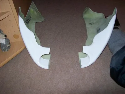

ja das hört sich alles sehr schön leicht an aber ist es nicht, mag an meiner etwas kuriosen skitze liegen werde euch heute abend mal ein richtiges bild zeigen

was den jetzt weis keiner weiter jetzt wo ich bilder gemacht habe mus doch mal was kommen
