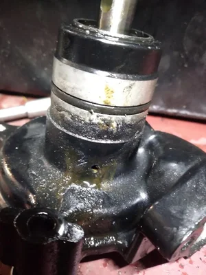

So, die Wapu ist draußen !
Die Pumpenwelle lässt sich wachsweich drehen, also sie macht nicht frrrr....dreht nicht widerstandslos.
Ich hoffe das ist ok.
Spiel hat sie weder radial noch axial.
Wie man sieht, kam der ganze Sabber zur Kontrollbohrung raus ...hoffe ich zumindest
Hinter dem Simmerring sollte ja eigentlich kein Öl zu finden sein, richtig ?
Sobald das Material da ist, gehts weiter.
Ohne euch, hätte ich mich nicht rangetraut.
Danke, dass ihr euer Wissen teilt :s072:
Denk dran, den neuen Simmerring ( Größe steht drauf ) mit der OFFENEN Seite wieder zum Motor hin einzubauen.
Wie gut läßt sich die Welle mit der Hand drehen ? Wenn zu leicht dann ist die Feder des Wellendichtringes bald fertig und dann läuft irgendwann mal Wasser aus dem Loch. Wenn du eh schon die Pumpe raus hast mach sie am besten gleich komplett. Kostet dich nur etwas Zeit und eben den Dichtsatz von mir. Da wäre der 33,2mm O-Ring auch dabei.

die GTR hat ca. 20 000 km drauf, die Wapu-Welle lässt sich wachsweich drehen und hat weder axial, noch radial Spiel.
Ich habe in der Vergangenheit schon mal eine Wapu eines anderen Moppeds versucht zu revidieren,
konnte die Welle aber mit allen Mühen nicht ausdrücken.
Also habe ich sie in eine Werkstatt gebracht, welche die Pumpe zerstört hat.
Wenns nicht sein muss, lasse ich die Finger davon oder kaufe eine gebrauchte.
Mittlerweile habe ich ja eh den Wedi, den 33,2er und den Deckeldichtring bestellt.
Ich hoffe, das Geraffel kommt bald, dass ich weiter machen kann.
