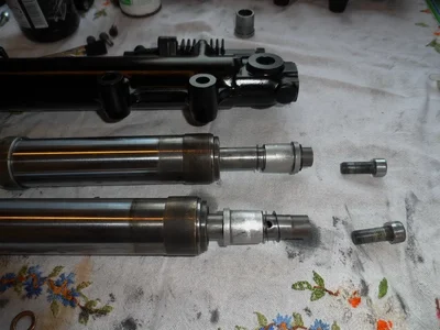

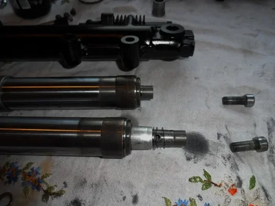

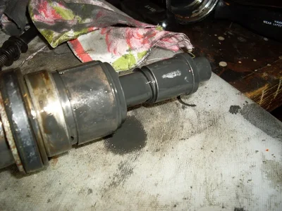

Im Rahmen meiner Restaurierung der alten UTe habe ich jetzt die Gabel zelegt um neue Tauchrohre einzubauen.
Jetzt beim Zusammenbau stellt sich die Frage:
War sie vorher denn richtig montiert?
Und Zwar bin ich mir bei der unteren Hülse nicht ganz sicher.
Die Passt so und so! Nur was ist richtig?
Ich habe mal Bilder von dem Ur-Zustand bei der Zerlegung und den möglichen Einbau Varianten
angehängt.
Falls jemand weiß was Richtig ist. Bitte melden.
Danke

Nach WHB der 900R ist der Einbau auf dem ersten Bild korrekt. Ich gehe mal davon aus,dass die Gabeln sich da nicht unterscheiden.
Moin!
Danke für die schnelle Antwort!
Ein WHB habe ich für die UTe leider nicht. Das gab es wohl auch nur in eng.Version.
Danke!
