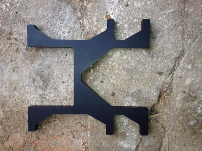

Gibt auch noch diese Variante, erscheint mir besser als so ein Klappgestell, aber da gehen die Meinungen hier auseinander.
In meinen Augen ist das mit den Unterzügen immer noch das Stabilste.
Gruss Michael

Hallo Michael,
das sieht in meinen Augen natürlich am besten aus.
Hast du die selber gemacht und hast du davon den TÜV Segen.
Aus Aluminium aus dem vollen gefrässt,oder
sind dann die Stehbolzen für die Auspuffanlage nicht zu kurz?
Gruss Frank

Hallo Michael,
Gruss Frank
Nö ist nicht meine Variante hab das im Netz gefunden, ich würde nur mit Unterzügen fahren. Beim TÜV kann ich dir auch nicht helfen, hab aber noch ein paar Bilder dann erklärt sich das von selbst. Die Stehbolzen werden durch Schrauben ersetzt, mit der die Platte verschraubt wird. Die Stehbolzen kommen dann in die Platte um den Auspuff fest zu schrauben.
Gruss Michael
