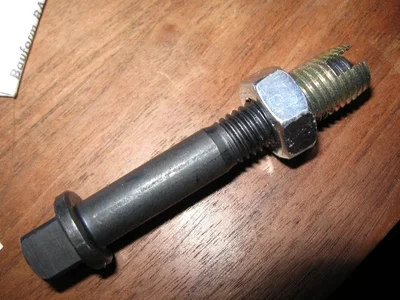

Ich hab letztens den link gesucht und nicht gefunden, dafür heute beim Garage räumen die Gewindebuchsen.
Sind selbstschneidende Gewindebuchsen dünnwandig, kommen mit Eindrehwerkzeug, s. Bild.
Ich hab damit an der Dose den Stehbolzen von der Zahnriemenspannrolle repariert, hat bis zum Exitus des Kopfes gehalten.

Cool, das sind doch mal vernünftige Preise.
Da werd ich mal drum kümmern.
Vielen Dank für den Tipp.
Hab ich auch gedacht, aber für die kleinen metrischen Gewinde sind die Buchsen schon recht dick, wenn genug "Fleisch" also Material drumrum ist, ists kein Problem, aber z.B. die Gewinde für den Motordeckel, da sind die Buchsen zu dick, hab auch letztens solch Lamberti Buchsen in M6 gefunden, das sind schon Brocken...:s050:
Aber wieder mal ne geile Seite...🙂
Jo, für die Motordeckel wird das wohl eng, aber für mein Kettenspannergewinde sollte das gehen.
