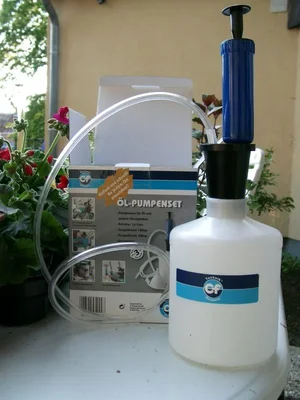

Bei uns hier (Bayern/Franken:s013🙂, müsste aber Bundesweit zu bekommen sein, gibt's bei der NORMA ein Teil im Angebot, welches sich "Ölabsaugpumpe" nennt.
Da wird jetzt so mancher denken "nee, ich saug mein Öl nicht ab --würde ich auch nicht.
Aber das Teil besteht aus einem 1,6liter Behälter, zwei unterschiedlichen Saugschläuchen und einer Vakuumpumpe - na, klingelt's??
Das lässt sich wunderbar zum Bremsenentlüften verwenden.
Ich hab's gekauft und gleich ausprobiert, funktioniert bestens.
Bremsen vorne u. hinten und Kupplung entlüftet, genial.
Der Oberhammer bei der Sache, das Ding kostet nicht einmal 7 (sieben) Euronen.

Ein Bildchen wäre ganz nett.
So ein ähnliches Teil auf das die Beschreibung paßt, habe ich heute bei OBI in der Gartenabteilung gesehen. Ist für Rasenmäher & Co gedacht. Kostet beim Biber 16,95 EUR. Sollte es also auch in anderen Baumärkten geben.

Ich hab' meine vordere Bremse damit entlüftet (Leitungen waren leer) und es war wesentlich komfortabler als mir einen Wolf zu pumpen.

Wie gesagt bzw. geschrieben, ich hatte die Bremsflüssigkeit im Behälter gelassen und keinerlei Veränderungen am Material festgestellt.
Alte Bremsflüssigkeit will man ja auch nicht ewig aufheben.
Einfach u. zweckerfüllend, so soll es auch sein.
Wenn's dann auch noch billig ist, na gut!
Also da braucht man kaum bedenken haben wegen dem Agresiven der Bremsflüssigkeit.
Die Plastikflaschen müssten das problemlos aushalten.
das einzige was die Flüssigkeit angreifen könnte! wären die Dichtungen der Vakuumpumpe.
Wenn man jetzt nicht gerade den Kanister so voll macht das die Pumpe direkt Flüssigkeit zieht dürfte nix pasieren.
