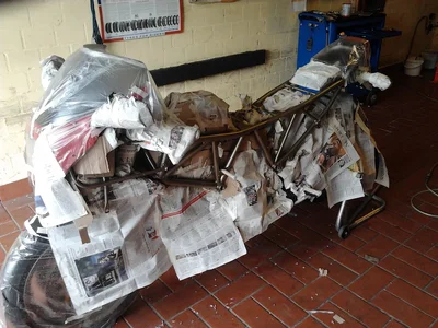

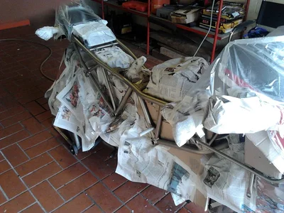

Wollte mich mal melden: Habe mir eine Pistole (Double Action) gekauft, Farbe von RH (spritzfertig) ist auch da.
Gestern erste Versuche mit Brushen bei einem Kumpel gemacht, war gar nicht so schwer...
Danach Moped abgeklebt und heute werde ich den Rahmen lackieren...
Mache dann mal ein paar Bilder
Knut
so, hier die Bilder: Hat super mit der Airbrushpistole geklappt... auch für mich als Anfänger.
Vielen Dank nochmal für den Tipp!

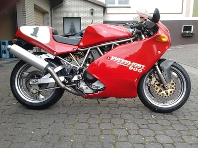

und so sieht sie jetzt fertig aus...
Fährt sich ganz nett, muss mich aber an die Trockenkupplung, den extrem langen 1. Gang und die Motorcharakteristik gewöhnen... ist halt kein 4.Zylinder.
Sonst aber mit dem Drittmoped sehr zufrieden (900R/Zephyr1100/900SL)
