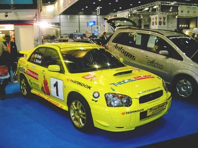

ist wie beim Lackieren, wenn man es zum ersten Mal macht sieht es meist nicht besonders aus. Es gibt schon einige Tricks, die man beherrschen sollte und üben, üben, üben.
P.S. den haben wir mal gemacht, rechnet sich aber nicht, da wir zu lange brauchen, ist halt nicht das tägliche Geschäft.
