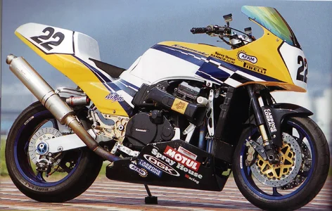

Hallo Armin!
Hier mal ein Bild von einer RAM900AIR!Evtl.hilft Dir das beim:s32:
Mfg
Hallo Armin!
Mfg
ja so in der Art, allerdings kleiner. Mal sehen wie man die Luftkasten-Teile einer GPZ 500 verbauen kann. Die Ansaugungen sind da schon so seitlich angeordnet.
