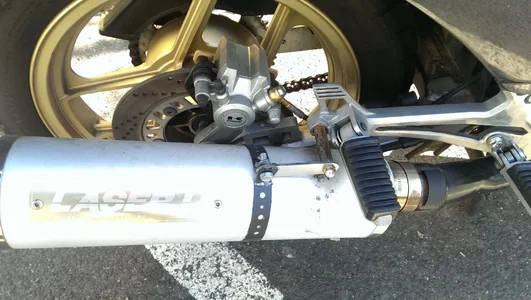

Hallo alle miteinander !!
Ich habe da ein kleines Problem ! Ich habe eine Laser Anlage wo mir der Endtopf kaputt gegangen ist ( Laser Performance). Habe vom Kollegen einen Laser K1 geschenkt bekommen ,jetzt kommt das Problem ich bekomme ihn nicht fest mit der halteschelle da er sonst bei normaler Befestigung an die Schwinge kommt ! Ich benötigte dringend eure Hilfe !

Vielleicht meinst du es so? Ich empfehle nur rostfreien Stahl..... :s184:

das sieht aber auch nicht vertrauenerweckend und lange haltbar aus.
Da liegt dir irgendwann der Endtopf auf der Straße, weil abvibriert.
Das mit der VA-Strebe nach hinten wird nicht funzen, da bekommst Du keine Stabilität rein.

Da hast du vermutlich vollkommen recht! ^^ auf meinen Bockmist is das auch nicht gewachsen.
Hast du eine Idee? Oder wie ist es bei dir gemacht?

Du brauchst nur ne vernünftige Auspuffschelle wo die Schelle nicht irgendwie mit dem derzeitigen Lochband, einfach oben zusammen getüdelt ist.
Die Schelle muß auf der Innenseite sprich Richtung Schwinge zusammengeführt werden und nicht gerade aus laberigem Lochband bestehen.....
So oder ähnlich, hoffe man erkennt was, den Halter nach hinten brauchst natürlich bei Orginal Rastenplatten nicht.....

ja das sieht gut aus. Wo bekomm ich genau so ne Schelle her? Die ist hübsch breit und verdeckt vielleicht etwas von dem geschmolzenen Plastik welches ich nicht mehr vom Auspuff gescheuert bekomme..
(Achtung: Der Vorbesitzer hatte wohl einen nicht grade hitzebeständigen Plastikgurt under dem Lochband verbaut - er war vllt Klemptner - ich kenne das nämlich eher aus dem Abflussbau.... xD Ich bin zwar Leihe aber auf so Ideen käm ich auch nicht):s217:

Fußrasten sind ZZR1100C und nach dem kürzen der Orginalen Rastenplatten am Heckrahmen verschraubt.
Die Schellen hab ich aus VA - Blech selber gemacht... Kann aber mal schauen ob es was passendes nicht auch fertig gibt....
Dazu am besten mal den Durchmesser des Topfel messen 😕
