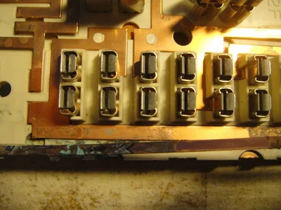

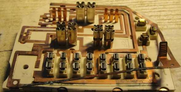

es ist vollbracht, Fehler gefunden und behoben.
Hab sogar die Kawa von Bonemaster zerlegt damit ich was zum vergleich hab, hat alles nichts genuzt, hab die Sicherungen überprüft, Dioden usw, alles wollte nicht...
Wollte für heute schon schluss machen, als unser Nachbar und Bonemaster die selbe Idee hatten, ich sollte doch mal den Verteilerkasten gesamt wechseln.
Hatte ja noch welche rumliegen.
Und siehe da...es geht und murren.
Meine Nerven liegen blank wegen so einem Kack. Haben dann in das Innenleben geschaut und naja, die Bilder sagen alles.
Wenigstens gehts jetzt
Vielen Dank für eure Hilfe und schönen Abend noch
Sorry , seh jetzt nicht was da den Fehler verursacht haben sollte . Das bischen Gammel ?
Ok es funzt , ergo wird es was mit der Box zu tun gehabt haben . Vielleicht doch am richtigen Kabel gewackelt ?!
Bisschen gammel is gut...
mir sind ja schon die leiter entgegen gekommen...
naja ich hab ned nur einmal an den kabeln gewackelt und geschaut ob die Kontakte sauber sind...
erst als der kasten ausgetauscht war hats geklappt
