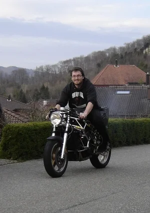

soo..the final update, tätädäädäädüdüdeldüdelüü: Also, litze im Stecker getauscht, alles paletti. Die haben eh so vergilbte Farben und statt br/r warens an der Martin bl/r, also irgenwas ist da seltsam gegenüber dem Schaltplan. Läuft aber ja jetzt wies soll, hat sogar für einen kleinen Roll-Out gereicht
:s151:
jetzt noch etwas verfeinerungsarbeiten an der Verkabelung, dann gibts nen neue Verbindung zwischen krümmer und neu Underseat verlegtem Endtopf, Benzinhahn verlegen, alles einfahren, Einstellen, Flüssigkeiten danach nochmals Durchwechseln..ähh..und das wars dann für dieses Jahr. Die ganze Lack/Outfitgeschichte verschieb ich mal auf nächsten Winter, genug Nerven für dieses Jahr (aber es hat sich gelohnt 🙂 )
