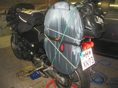

Denn weil ich faul bin und ewig auf Treffen an der Bierbude oder am Lagerfeuer versack habe ich mir ein Wurfzelt gekauft, das geht auch betrunken nachts um 3 Uhr in 5 Sec. aufzubauen. Der Nachteil ist, das es sich schlecht transportieren lässt, weil es eine Scheibe von 60 cm Durchmesser ist. Die mache ich nun auf der linken Seite parallel zu Hinterrad am Höcker fest, das geht auch sehr gut, aber sie steht nach hinten raus und man kann von schräg hinten links Blinker und Rücklicht nicht sehen. Das ist zum Einen verboten und zum Anderen der Sicherheit nicht zuträglich, deshalb dieser Aufwand. Das Rücklicht wird an eine wasserdichte Steckverbindung bei Bedarf einfach eingestöpselt.

ich habe das Projekt beendet und bis auf das Bremslicht, das mir jetzt auch egal ist, auch gelöst. Dadurch das ich das Zelt in der Mitte achtmäßig eingeschnürt habe, ist es auch, in Längsrichtung betrachtet, kürzer geworden. Ich habe mal ein Bild von der Wahnsinnskonstruktion gemacht. Wird übrigens nur unter den Gurt geklemmt und mit dem Spanner nochmal gesichert, Stecker rein und fertig. Hier mal ein Bild.
Danke für die Tipps Gruß Micha

Hi Micha,
da haste Dir abbe ne wüste Pennhütte zugelegt 😉
Aber,
hast Du keine Angst , das die "Wohnung", beim einfedern auf die Schwinge kommt ??
Also ich würde bei DEM Schwertransport mal über eine gelbe Blinkleuchte auf dem Helm nachdenken. :s143:
Ich wünsch Euch eine schöne , schrott und knitterferei Tour !!
