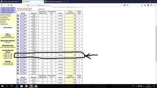

Sind es diese vier O-Ringe, die ich brauche? (Bild)
Wo kann ich die bestellen?

Super, danke.
Aber sind es diese vier O-Ringe, die ich eingekreist habe, oder habe ich welche vergessen?
Gruß Dirk

Hallo Dirk,
wenn ich mich an Deine beiden Fotos oben halte, dann sind es nur die beiden kleine O-Ringe 16 x 2,5.
Kauf die anderen aber am besten gleich mit, als ich das erste Mal das Thermostat-Gehäuse geöffnet habe war die Deckeldichtung nur noch Bröselzeugs.
Und Alex hat recht wenn er sagt, das Du ans Gehäuse mußt, ist halt Fummelskram.
Ich würde auch Reseve bestellen, ist schnell mal ein O-Ring beim Einbau gequetscht und dann heißt es ärgern wenn Du keinen mehr liegen hast.
