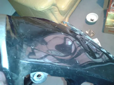

Hallo Zusammen und einen schönen 2. Advent wünsche ich Euch.
Ich habe 2 ziemlich große Dellen in meinem mittleren Verkleidungsteil, die ich gerne wieder rausdrücken möchte.
Habe gedacht, dass sie sich durch Spannungen beim Verschrauben gebildet hätten, und nahm an, dass die Dellen, sich beim Abnehmen der Verkleidung leicht wieder rausdrücken lassen würden.
Dem ist leider nicht so.
Habe schon versucht, den Kunsttoff mit heißem Wasser und danach mit nem Haarfön etwas weicher zu machen, aber das war ein Schuss in Ofen.
Hat jemand eine Idee, wie ich diese Dellen da wieder raus bekomme?
Bin für jeden brauchbaren Tipp offen.
Lieben Gruß, Micha

Du brauchst mehr Wärme, z.B. mit nem Industriefön (aus dem Baumarkt reicht).
Aber dann vorsichtig und gleichmäßig erwärmen, dann wird das Material formbar.
Ob Du es aber wieder wie original hin bekommst bezweifel ich mal.
Wie bekommt man denn solche Beulen in ABS Kunststoff?
Hast Du mal auf einem Golfplatz geparkt?
Ich würde auch versuchen dort mit Wärme etwas zu machen. Allerdings glaube ich, dass das dann hinterher schlimmer aussieht als jetzt. Bei ABS wir das nicht einfach "plopp" machen und alles ist wieder gut.

Also ich gebe jetzt auch mal meinen Senf dazu, auch ich würde einen Industriefön empfehlen, aber der billige aus dem Baumarkt wird dir höchstwahrscheinlich Sondermüll bescheren. Es erfordert viel Erfahrung den richtigen Zeitpunkt abzupassen, wo der Kunststoff formbar und nicht zu weich ist. Etwas einfacher geht es mit einem Fön, wo man die Temperatur einstellen kann, da kann man sich besser an diesen Punkt herantasten kann. Das große Problem ist eigentlich, das es keinen Zeitpunkt gibt, wo man die Beule im Stück zurückformen kann. Der gesamte Kunststoff wird plastisch und muss im Prinzip neu modelliert werden. Ich würde mir irgendwelche Gegenstände suchen, die den gleichen Radius haben, die würde ich unter legen, dann den Kunststoff erwärmen und damit die Beule drücken. Oder von außen ein formgleiches Teil auflegen, den Kunststoff erwärmen und dann den Kunststoff reinmassieren.
Freihand geformt wird die Beule hinterher die Oberfläche einer Kröte haben. Ok, die kann man schleifen, spachteln und lackieren und es wird wahrscheinlich weniger Spachtel aufgetragen als wenn man die Beule zuspachtelt, wobei dir beim Zuspachteln der Spachtel früher oder später reißen wird

Eine Form für das Mittelteil?
WOW, wenn Du Dich echt daran wagst dann mach hier ne Doku draus.
Interessanterweise habe ich auch Dellen im Mittelteil, ich vermute das der Motor richtig gefordertwurde und alle Inneverkleidungen nicht verbaut waren.
Gelöst habe ich es mit der Heißluftfön und Spachtel Methode

Ich kann mir auch vorstellen das bei der Formgebung sich die Positionen der Halterungen ändern. Also ist wieder Spannung drauf. So ein ähnliches Problem hatte ich. Daran kann man schon verzweifeln. peter

Ich habe die Hitzebeulen mit ner Heißluftpistole und ner Sandform so gut wie rausbekommen.
Manmanman, was wird das ABS-Zeuchs doch wabbelig, wenn man es warm macht.
Man muss höllisch aufpassen, dass man nicht die ganze Grundform verliert, oder ein Loch reinbrennt.
Ich habe also c-de-ville's Rat befolgt und habe mir aus Dachlatten einen Formkasten gebaut und aus Formsand, gemischt mit Kunstharz und Härter, eine Form hergestellt, die die Konturen der Verkleidung wiederspiegelt. Nach dem aushärten der Form habe ich die Verkleidung da reingelegt, fixiert und ganz vorsichtig mit dem Heißluftfön das ganze erwärmt und mit einem Gummi-Tapetenroller wieder ausgebeult.
Danach war das Bearbeiten der Risse dran. Ich habe meinen Lötkolben geschnappt und habe sämtliche Risse innen geschweißt. war garnicht so schwer, wie ich es mir vorher gedacht hatte.
Meine nächsten Schritte werden sein, den Lack abzuschleifen und die Risse danach aussen zu verspachteln.

des Problem ist dass ABS ein Teil kristalliner Kunstsoff ist der ist hart bis der kristalien Schmelzunkt erreicht dann wird er schlagartig ( knapp über 200 Grad) Plastisch des mit dem Lötkolben ist keine gute Idee des ist zu Heiß das Material wird in der Schweißnaht Thermisch geschädigt und reist-
Aber beim HG gibt es ein Prima zwei Komponenten Klebe Set des für Risse genial.
