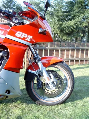

Ich dachte immer , die Verzögerung ist abhängig von der dicke des Unterarms 😱
aber hier mal ein Foto einer möglichen Variante . Teuer , aber sehr gut
