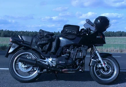

Bildchen von der ersten Fahrt über 90Meilen durch Brandenburg mit neuen BT45 und instandgesetztem AVDS.
