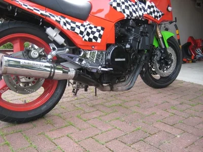

Also normalerweise bringt hinten rummachen nur marginal was. Besorg dir einfach nen anderen Krümmer. Normalerweise sollte jeder Krümmer gehen der nicht UNTER der Ölwanne vorbeiläuft. Mach lieber mal ein Bild was das für ein Krümmer ist. Gibt auch viele alte Modelle die noch untenrum laufen...

Hier mal ein Bild
Hier einmal ein Bild, daß ihr seht wie eng es bis zum Boden ist. Diese Anlage hatte ich bei Ebay ersteigert, die sollte mal an einer RX verbaut gewesen sein.
Gruß Hannes
