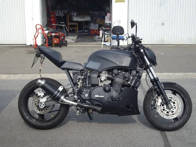

..und noch eine Frage an die Experten da draußen:
gibt es bzw. hat oder kennt jemand eine 4-4Auspuffanlage für eine GPZ 900 R ?
oder hat jemand von euch soetwas schon mal gesehen ?
Das interessiert mich schon lange und immer noch...
Danke + Gruß
Gregor

Hallo Gregor
soweit ich weiß gab es für die Dicke keine 4in4 Anlage.
Was passt sind die Anlagen von der z 1000 Bj. 2004 bis 2008.
Ich habe eine 4 in 2 drunter von Leo Vince die ist normal für eine Z 1000 Bj 2007.
Für die Z 1000 wird auch die eine oder andere 4 in 4 angeboten.
Aber ich persönlich würde nun nach einer Anlage Z1000 Bj. 2004 schauen.
Die scheint besser zu passen von den Zwischenrohren. Ab 2007 sind die Anlagen von den Zwischenrohren doch sehr unterschiedlich. Meine Leo Vince passt gut die von Mivv
passt nicht richtig weil die Zwischenrohre doch zu viel gebogen sind. Muß ich jetzt neu machen.
Ich hoffe das ich dir ein wenig helfen konnte.

Was bitte willst du mit den Krümmern?? ich denke mal ohne MASIVE änderungen passen die glei garned.
Orginal 4 in 2 und dann die Endtöpfe evtl mit adapterrohr ranklatschen.
Hab mal mit der Laser Extreme rumprobiert , ist aber nicht zur Vollendung gekommen . Ich hatte seinerzeit ein Foto davon eingestellt , hat hier vielleicht noch jemand.
Gregor du brauchst den Krümmer nicht, der passt auch nicht.
Du brauchst die Endrohre und Verbindungsrohre, aber wie gesagt muß du
eventuell die zwischenrohre neu machen. Kommt auf die Auspuffmarke an.
Bei der Mivv auf meinem Foto passt die nicht richtig.
Gerade gefunden .
Der Kollege heißt im Forum KaBe
Die Anlage ist von der Z1000
Hi Mucki
vielen Dank, das hilft mir sehr,
jetzt kann ich mir auch bildlich die 4-1 an einer GPZ vorstellen... Werde mit KaBe Kontakt aufnehmen
