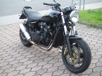

hallo am besten und günstigsten ist der Umbau auf den kompletten ZRX Vorderbau passt alles ohne große Änderungen hier ein Foto von meinem Umbau. Der Felgenumbau bei Deget kostet fast das gleiche und dann bleibt immer noch die bescheidene Bremsleistung und die dünne Gabel
Gruß Fabo
