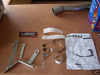

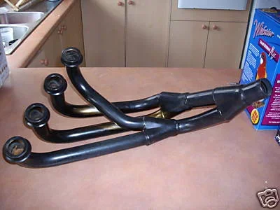

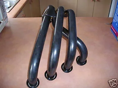

Hello aus Oz,
Fuer meine im Wiederaufbau befindliche GPZ900 koennte ich die Kruemmer und das Zwischenrohr von Laser K2 bekommen. Ohne Endtopf.
Meine Frage waehre: Ist dieser Auspuff fuer Renneinsatz geeignet? Gewichtsersparnis? Laermpegel ist nicht wichtig aber Leistung schon. Welcher Endtopf waere zu empfehlen?
Passt die untere Verkleidung noch?
Die hinteren Fussrasten sind ab, deshalb je hoeher der Topf desto besser.
Oder sollte ich gleich auf etwas moderneres unsteigen? ZX9R BJ Kruemmer und Zubehoer Topf? Was passt?
Vielen Dank im Voraus.

Also der Laser ist jedenfalls nicht der Bringer. Ist natürlich auch ne Frage des Geldbeutels. Ich gehe mal davon aus das du bei Rennen eh immer im oberen Drittel rumdrehst und somit die Spitzenleistung wichtiger als das Drehzahlband ist. Da würde ich dann eher zu einem 4-2-1 Eagle/Cobra oder Termignoni-Krümmer tendieren, wenn Geld übrig ist evtl. auch eine Acrapovic. Topf kannste in erster Linie alle offenen verwenden die irgendwie passen. Am besten welche von Bikes die mehr Leitung und größere Motoren haben. Fast wichtiger ist die saubere Abstimmung. Ich bin seinerzeit beim Dragrace/Streetbike-Klasse eine offene Eagle Mach3 gefahren mit Serienvergasern und 145er Hauptdüsen. Die ist dann ab 7000 u/min richtig abgegangen und wurde nur noch vom Drehzahlbegrenzer bei 12500 u/min aufgehalten. Vielleicht auch mal über einen Flachschiebervergaser nachdenken?
Habt ihr auch schon Lärmbestimmungen von ca. 93-96db?

die Anlage auf dem Bild habe ich vorgestern noch an einer A1 verbaut, ist nicht wirklich der Burner.
Allerdings ist der ET innen soweit durch, dass von Schalldämpfer hier eigentlich keine Rede mehr sein kann, das Teil ist so laut, dass sich wirklich jeder danach umschaut aber das ist ja egal, wie Du sagst. Wir haben den dann erst mal gestopft, lief danach besser.
Trotzdem, man merkt schon sofort, dass der Motor nicht die Leistung bringt wie mit der original - oder einer anderen, gut abgestimmten Anlage.
Also ich kann die Laser nicht empfehlen.

Bei Pit müßte noch ein Cobraracing liegen wär vieleicht was für den Anfang, einfach mal anschreiben.

Vielen Dank fuer die Antworten. Denn Laser lasse ich dann bleiben.
Ich muss noch sagen das die GPZ mit Keihin CR Special 35mm Smoothbores bestueckt werden wird. Hoffentlich komme ich dazu sie in den naechsten 2 Wochen anzubauen. Sie ist damals mit 33mm racing gewesen. Sie hat 960ccm und eine "bearbeitete/scharfe" Nockenwelle.
Mir geht es darum welche Kruemmer, Zwischenstueck und Endtopf an die GPZ passen.
Beim Endtopf oder Zwischenstueck nehme ich auch Anpassungsarbeiten in kauf (solange es im Aufwand im Rahmen bliebt). Ob neu kaufen oder vom Wrecker weiss ich noch nicht. Wegen den Kosten wuerde ich hoffen gebraucht. Aber wenn ich weiss was passt, kann ich danach die Augen aufhalten. Es sollte schon eine 4-1 sein (keine 2 Endtoepfe).
Die jetztige Anlage baut sehr tief (aufsetzt gefahr) und ich muss sie abbauen um an denn Oelfilter zu kommen (das muss ich vielleicht bei anderen Anlagen auch in kauf nehmen).
Spitzenleistung ist wichtig, aber es sollte schon "fahrbar" sein. Im Rennen kaum unter 6000 u/min aber in den Pits schon! Sprechen wir nicht vom Kies!
Ich bin fuer alle Ideen dankbar.

meine Empfehlung: Schüle
http://www.schuele-maschinenbau.de/pages/modern.htm
Macht einen ordentlichen, wertigen Eindruck, allerdings nicht ganz billig.
Hab da gestern mal per Email angefragt, 4-2-1-Anlage aus Edelstahl V4A mit
Aludämpfer für die 900R kostet um die 830 Euro.
Ich weiß allerdings nicht ob und was der der Versand nach Australien kostet.

ja, die Schüle ist geil. Muss aber noch drauf hinweisen das dann nochg geänderte Ölkühlerleitungen fällig werden.
Kostenpunkt ca. 180 ,- Euro.

Und erwähnen sollte man auch das die Schüle so gut sie auch aussehen, als TÜV-Version ordentlich Leistung nimmt.
