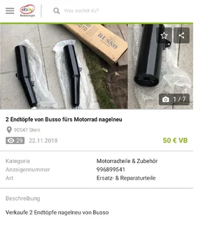

Uralter Thread, passt aber gerade:
2 BUSSOs für kleines Geld abgegriffen.
Nach Lieferung mit KHI K098 verglichen:
- Gesamtlänge ca. 15 mm kürzer
- E-Prüfnummer vorhanden (e2)
- schwarz lackiert, nicht schwarz verchromt
- Auspuffdichtung entfällt weil Rohrdurchmesser innen = Krümmerdurchmesser außen
- Auslassöffnung 4 mm größer (30 mm statt 26 mm)
$_59.JPG(4).jpg $_59.JPG(5).jpg $_59.JPG(6).jpg $_59.JPG(7).jpg $_59.JPG(8).jpg $_59.JPG(9).jpg $_59.JPG(10).jpg
Ansonsten wohl so wie von nomex beschrieben, nächste Saison wird's zeigen...
So muss das sein!
..und der Preis ist ja n Träumchen....
