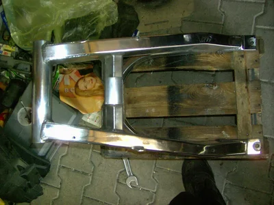

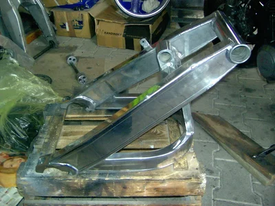

Ich hatte eine 6 Zoll von der ZX 7 R drin, habe aber letztens erst eine an den dingens verdingt...
Ich hatte meine in einer ZXR Schwinge, bei der JMC / ARC -Schwinge sollte die 6 Zollfelge mit 190er gerade noch reichen, evt. mußt du die Kettenradschrauben etwas kürzen und die Felge anders ausdistanzieren ...
Ich hatte auch schon die gleiche Schwinge hier, die dann aber wieder ( sogar mit Gewinn!!) weichen mußte, da meine jetzige 6,5 x 17 PVM mit 200er nicht mehr reinging....( ZXR- und meine jetzige R1 - Schwinge haben da etwas mehr Platz!! )
Dateityp: jpg Unterzug-Schwinge.JPG (206,3 KB, 78x aufgerufen)
Dateityp: jpg ARC von rechts.JPG (381,1 KB, 61x aufgerufen)
Dateityp: jpg ARC von oben.JPG (365,7 KB, 51x aufgerufen)

Das Problem ist das die Unterzugschwingen zwar breit aussehen, aber nicht wirklich breit sind. Hatte ja mal die gleiche Schwinge, hab den Schrott aber dann doch gleich wieder verklopft, da die Kette auch immer bedenklick nahe dem Unterzug gekommen ist. Die 7er-Felge wäre bei mir nicht reingegangen (zumindest nicht ohne erhebliche Modifikationen), die 6" von Fischer hat aber grad so gepasst, da der Kettenradträger nicht so weit baute. Musst mal schaun, ne 6er PVM dürfte da eher passen. Ansonsten halt bei 5,5" bleiben....

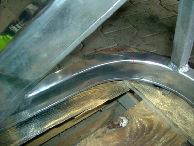

Jo, wunderschön sind sie, aber leider haben sie auch sehr gefährdete Unterzüge !!! Meiner (günstig gebraucht) Gekauften fehlte durch das Kettenschlagen da sogar schon ein ganzes Stück, das ich aus einem Stück Alu anfertigte und wieder einschweissen ließ !!! Wer genau schaut, wird es trotz meiner Schleif- und Polierarbeit noch an der Verfärbung erkennen:
Dateityp: jpg ARC Unterzug im Detail Kopie.JPG (98,3 KB, 82x aufgerufen)
Alt 27.12.2005, 20:26   #13
Also da gehört von Haus aus eine Ausbuchtung rein, alles hatte die Kette da nicht weggemacht, evtl vergrößert.

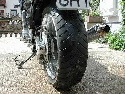

Alt 27.12.2005, 20:52   #14
Bild 1: ARC-Schwinge mit 6x17" ZX7R-Felge (passt nicht, siehe Versatz, 180er Schlappen auf dem Bild). Da ist es leider so wie bei der ZZR1100-D Felge. Man kann kaum etwas abnehmen damit das passend zu machen ist!
Bild 2: ARC-Schwinge mit 6x18" Fischer-Felge (passt mittig, 180er maximal, bei 190er schleift die Kette)
Bild 3: Hier sieht man wie knapp es mit der Kette und dem Unterzug zugeht. Wenn die Kette mal etwas lose ist, fängts dann immer ordentlich an zu rattern!
(Aber wir hatten ja schon im alten Forum vor den Schwingen gewarnt )

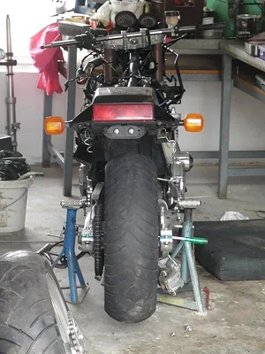

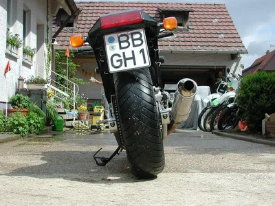

Sven,
nimm die Orginal-Schwinge dann geht sogar die Kombination 6,5"x17" mit einem 190er.
Guggst Du, so geht das:
Schwinge an der Antriebsseite geändert für den Freigang des Kettenrades, Kettenrad 3mm unterlegt, Ritzel mit 10mm Offset (eventuell unterlegen).
Wie man gut sehen kann, sind sogar die Exzenter nach vorne gedreht. Liegt daran, dass Ich die Kette nur mit 110 Gliedern anstatt 111 Glieder Bestellt hatte. Hat aber so immer noch ca. 3-4mm Luft zur Schwinge. Wenn sich die Kette mal etwas gedehnt hat, wird da mehr Freiraum sein.
Hilmar
Aussparung??? Ja, das wäre schön, ist aber leider "von Hause aus" bei diesen Schwingen nicht drin!!! Wie man auch sehr gut unter Patrick's Kawasaki GPZ 900R Forum > Dies und Das! > Umbau - Dokumentationen und Vorstellung OpFor - The Saga begins...
auf Seite 2 nachsehen kann !!! Ne Aussparung macht sich dann die Kette ganz von alleine, vor allem wenn man die Excenter nach unten dreht, so wie auf Opfor's Bild, daß sich leider nicht hierher kopieren ließ !!!
