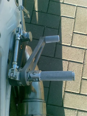

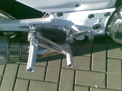

also ich habe die Tarozzi Anlage bei mir verbaut, auch mit ner Streetbar drauf.
Was man sagen muss, ist das der Abstand zum Sozius sehr klein wird, also wer regelmäßig zu zwei Fährt sollte kleine Füße haben! Sitzposition ist aber richtig geil, zumindest soweit wie ich das sagen kann, bin bislang noch nicht weit gefahren mit der Anlage.
Gruß Jens

Rein rechtlich gesehen mußt Du so ziemlich bei allen Anlagen für die Dicke die Soziusrasten mittels Ausleger nach hinten verlegen, um den geforderten Mindestabstand von min. 25cm einzuhalten. Deswegen gab es ja von ABM und KVT zum Beispiel diese hübsch-häßlichen Ausleger

denn wenn du die Sozius Fußrasten nicht nach hinten verlegst, streicht dir der Tüv einen Sitzplatz. Hatte ich selber und beim Fahren ist das echt bescheiden, weil dich ewig die Füße des Sozius (meine Frau hat Größe 38, also nicht groß) nerven.
Aber alleine damit fahren ist schon geiler als mit den originalen.
