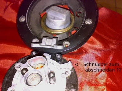

Is das der besagte Schnuddel auf dem Bild da, der da absoll zum Abhilfe schaffen ????

Nix abschneiden.
In dem eingekreisten Teil sitzt so etwas wie ein Zylinder mit 2 Membranen. Raus mit dem Ding und alles, was nach Gummi aussieht und nach irgendeiner ausgeklügelten Funktion, auch raus.

So hier kommt das Bild ich denke das es das war. Hab auch das Gummi Zeug mal rausgenommen zum testen.
HEute habsch se "Ausgefahren" brauch nen neuen Helm, ich fress das kinn futtter. Das is der beweis das sie wieder lauuft Jupiiiiiiii ST ich komme.....
