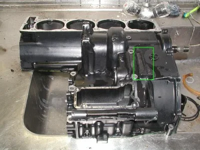

moin freunde
wie kann mann das baujahr eines motors feststellen
ist das baujahr irgend wo eingeschlagen.
oder wie kann man das feststellen?
gruss kuddel
Der Motor hat ne Nummer, hier im Forum ist ne Liste mit den Rahmennumemrn zu den Baujahren und den dort verbauten Motoren, einfach mal vergleichen.
Der Dingens
Wenn der Kopf bzw. die Zylinderbank nicht getauscht ist, steht das auf der linken Seite am Motor in Höhe des Kettenspanners.
Dort ist nen Kreis aufgeprägt mit A4 z.B. Wäre dann ein Motor aus ´87.

Nicht ganz.....
Gruß Axel
Hi Axel,
mmmmh, ist sooooooo nicht ganz richtig meine ich.
Die Zahl im Kreis am Zylinderkopf nähe Steuerkettenschacht gibt das BJ des Kopfes an nicht die Modellreihe!
Bei meiner A4 wurde noch nie etwas getauscht und es ist im Kreis am Kopf die Sieben eingeprägt (Modellreihe A4 mit BJ 87). Ist sozusagen genau anders rum wie du es beschrieben hast.
Grüße,
Markus
Hey Markus,
wenns so ist, ist das auch okay. War jetzt von meiner Version ausgegangen. Lass mich aber immer gerne eines besseren belehren.
Muss aber ehrlich gestehen, mir war das Baujahr des Motors eigentlich immer egal, solange er lief.
Also Kuddel,
nimm die Motornummer wie Patrick schon geschrieben, dann kannste das wohl besser eingrenzen.
Gruß Axel
Hi Axel,
nene, nicht Belehren *g* war nur ein Hinweis!!!!
Sagen wir mal so, eigentlich ist es schon egal solange er läuf. Nur sind bei Motoren jüngerer Baujahre, so ab 86 denke ich, schon einige Werksseitige Updates gemacht. Beispielsweise die etwas dickeren Ölleitungen, gehärtete Ventilsitze etc.
Ansonsten kann man in der Tat aber alles nehmen was vernünftig läuft!
Grüße,
Markus
