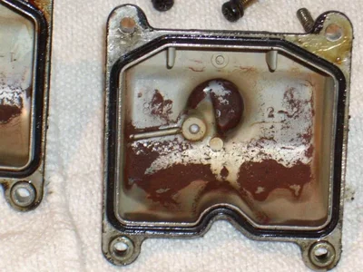

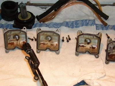

Hallo
Problem ist behoben. Die Vergaser waren ein wenig verschmutzt. Frage mich nur wo der ganze Rotz herkam.
Dateityp: jpg Vergaser.jpg (118,3 KB, 70x aufgerufen)
Dateityp: jpg Vergaser1.jpg (119,9 KB, 50x aufgerufen)
Grüsse Uwe

Jepp, so sieht das aus:
tank rostig, Rost kommt in Vergaser, verklemmt die NAdelventile, verursacht schlechtes Laufverhalten usw usw.....
wenn du nur die Vergaser reinigst dann hast du das gleiche Malheur bald wieder....
ERGO:
Tank von innen entrosten, berschichten lassen oder selber machen, dann sollte das Problem nach reinigen behoben sein...
Der Rost wird von dem Sprit der die letzte Zeit vertankt wird gefördert, die Spritfuzzis tutn dort Zeuch mit reinkippen, und nennen es Additive, ich nenne: Den Sprit panschen... die Probleme die du hast werden in Zukunft noch mehr....

Zitat von Yuwee
Hallo
Den Bildern nach zu urteilen,
mit ziehmlicher Sicherheit aus deinem Tank.

Zitat von Yuwee
Hallo
Hey,
mal ne Frage:
Hattest Du vorher mal die Versager geleert? Ich meine, einzeln den Sprit der Schwimmerkammer abgelassen??
Wenn ja - kam dann da auch Brühe raus oder war der Stoff trotzdem klar?
Würde nämlich gern den Rückschluss ziehe, dass wenn abgelassener Treibstoff klar & in Ordnung => dann Vergaser sauber....
Scheue mich nämlich davor, die Dinger einfach mal so auszubauen und zu öffnen, derzeit bin ich noch von Störungen verschont. Never change a running system ...
Stefan W.
Stefan W. ist offline   Mit Zitat antworten

Du könntest fast davon ausgehen, aber... wenn der Dreck schon älter ist, wird er schon festsitzen. Du kannst aber bei Dir relativ leicht die jeweils äußeren Deckel abschrauben, mit ner kleinen Knarre oder so. Das Einzige, was Dir passieren kann, ist, daß die Gummidichtung danach nicht mehr hält. Aber abgesehen davon, solange es läuft...
