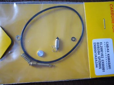

Hallo Jungs, habe bei TLO_Bikeshop Vergaser Rep. Sätze bestellt. Und was bekomme ich?
Rep. Sätze für Kawasaki GPZ 500S
Kann ich die gleich wieder zurück schicken oder sind die brauchbar?

Zurueck damit ! Es hat schon seine Bewandtnis wenn solche Kits genau fuer einen Mopped Modell/Typ deklariert werden.
Auf den ersten Blick fehlt eine wichtige Dichtung, und zwar die fuer die Schwimmerkammer. Die ist bei dem GPZ900R Kit u.a dabei.
Bestell sowas bei vwmt.de Wir sind dort bekannt und man bekommt alles auch korrekt geliefert.
Ach ja nochwas. Laut Posting haste " Vergaser Repsaete" bestellt. Du hast auch welche erhalten! Irgendwelche !
Du haettest welche fuer die GPZ900R bestellen muessen. SCNR

Wenn mich nicht alles täuscht, sollen die passen, da die 500er ne halbe Rx ist und deshalb auch mindestens 34er Vergaser haben sollte
Alt 28.06.2007, 12:01   #4
Komisch, ich würde immer erstmal den Händler anrufen, der mir das Zeug geschickt hat, geht im allgemeinen schneller... Egal!
Dichtsatz paßt, sind die gleichen! Scheint allerdings noch ein älterer zu sein, wo die Dichtung noch nicht vorgeformt ist. Mußt Du mit Silikon ( Benzinbeständig!!!!) punktuell in dem Deckel einkleben!
Alt 28.06.2007, 12:13   #5
Prinzipiell sollte die genauso wie von der KLR passen, da eigentlich die gleichen Vergaser. Aber irgendwie scheint mir der Satz ohnehin etwas seltsam zu sein. Wird bei der 900er ähnlich sein...

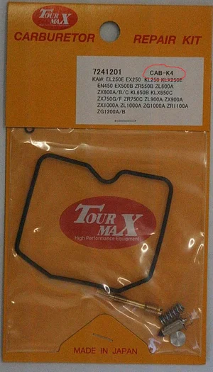

Hier mal der aktuelle Rep-Kit.

woher hast Du den aktuellen Rep.-Satz? Ich habe meinen bei TLO-Bikeshop bestellt
und die Schwimmernadeln waren auch nicht die beste Qualität. Leider.
Gruss Ghost rider
Alt 05.07.2007, 14:10   #15
Die Dinger sind von Matthies-Motorradteile ( Großhandel ) aus Hamburg, bekommst Du aber auch über die meisten kleinen Händler. Die von Louis sind meines Wissens die gleichen, ansonsten mal den Littlelaugh ( Axel ) anschreien, der verkauft sowat.
