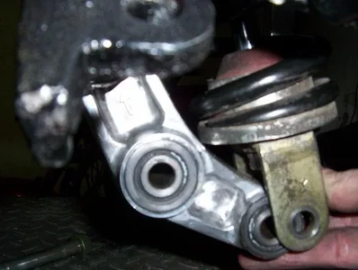

Moinsen, ich hab hier noch ein ZZR 600 D Federbein liegen und wollte das eigentlich in die Dicke einbauen, nur stösst das Federbein unten an die Umlenkung an, mir fehlen ca. 2 cm.
Meine Frage wäre: Ist mir mit der ZZR 600 Umlenkung geholfen oder geht das 600er Federbein garnicht??
Dateityp: jpg 100_3562a.JPG (37,6 KB, 52x aufgerufen)

Mahlzeit,
nach jehrelangem Ueberlegen und monatelangen Basteleien (nebenbei :-)) gibt es nach meiner Meinung
eigentlich nur 2 Loesungsansaetze, die sich fahrtechnisch auch lohnen und mit vertretbarem Aufwand zu realisieren sind:
1.) Zubehoerbein fuer die 900R, Whitepower Wilbers und Co. Vorteil: Passt exakt und bringt was. Nachteil: kost' schon was
2.) ZZR1100C Bein. Manchmal guenstig, Verbreitung eher selten, bringt auch schon was. Weiterer Vorteil: einfach anzupassen.
2.1.) ZZR1100D bringt auch was aber deutlich mehr anpassungsarbeiten
2.2.) ZZR1200 Federbein, noch laenger noch mehr Anpassungsarbeiten, bringt auch was.
Alles in allem eine Abschaetzung Aufwand/Kosten/Nutzen.
Mal ne andere Rechnung:
430,- geteilt durch 4,- Euro (1 Schachtel kippen) sind 106 Schachteln also in etwa der Quartalsverbrauch
eines normalen Rauchers. Nur mal so, seit ich keine Zigaretten mehr rauche kann ich mir irgendwie mehr Sachen kaufen
Wenn ich jetzt noch das Biertrinken einstellen wuerde.... aber da wage ich nicht dran zu denken.
Spass beiseite. Nach meinen Erfahrungen wuerde ich mir jetzt am liebsten selber in den Hintern treten,
dass ich mir nicht schon vor Jahren ein Zubehoerbein gekauft habe !
Gruss,
Ralf
