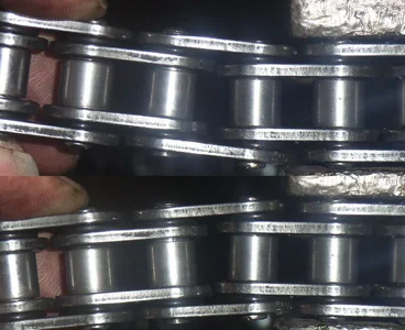

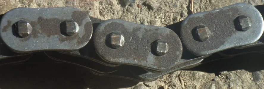

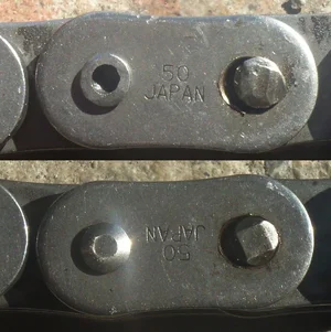

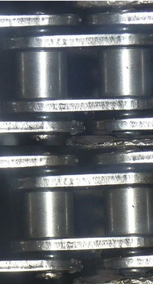

Hier sei mal abgebildet, was rauskommt, wenn man das, vorsichtig ausgedrückt, in völlig ahnungsloser Grenzdebilität, selbst macht.
auf der Seite liegend:
Im Schraubstock, vor und zurück geschoben:
Im Schraubstock, ohne kraft, zur Seite gebogen:
Warum mich das anpisst ? Weil das Arschloch mir das Moped mit der Kette verkauft hat!
(Nicht, weil ich 2Tage lang das Scheissding mit ner Zahnbürste und Petroleum geschrubbt habe..., eigentlich eher, weils mir erst dann aufgefallen ist )
Achja...stellt man die Karre länger ab, DANN BATTERIE RAUS !!!

Ja, die sind bei jeder Endlos-Niet-Kette extra mit bei.., aber auch die kann man nicht einfach im Schraubstock zusammenquetschen. Dafür gibts ein Kettennietgerät.
Was man oben sieht ist einfach nur dämlich gemacht.
Achso, ja, mir gehört auf jeden Fall voll eine geschallert, weil ich das nicht vor der ersten Fahrt kontrolliert habe... wenn ich überlege, wieviele km ich mit dem Ding spazieren gefahren bin....
Die Kette habe ich auf jeden Fall fachgerecht entsorgt (hängt an nem Haken anner Wand) und nen neuen DID Kettensatz mit Ritzel und Kettenrad aufgezogen.
