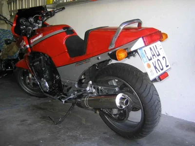

Als A1-Fahrer kann ich dir nur zum Umbau auf 17-Zoll raten. So sieht es dann aus:
http://www.900r.de/gpz-forum/attachm...8&d=1158078250 Ist zwar nicht das Original-Kleid der A1, aber was drunter ist, ist A1. |

Looks like this...... http://www.900r.de/besucherbikes/markus-buerner.html 1100er Federbein kannst erstmal weglassen, geht auch so. Tachoeinheit kannst auch lassen wie sie ist. Grüße, Markus
#9 |
hallo mark,
schaut klasse aus! was haste da eingebaut , 5,5" ? gruß m |
#10 |
5,5 Zoll ist der, den du auf meinem Bild weiter oben siehst.

@madmax1973 Danke ![]() Ist hinten die 4,5 Zoll Felge der ZZR 600 D mit 170/60 R 17 und vorne die der Gpz 500 S; D Modell mit 120/60 R 17. Reifen sind Michelin Pilot Road. Die 4,5 Zoll Felge bietet halt, aus meiner Sicht, den Vorteil das der Hauptständer unverändert erhalten bleiben kann. Bei der 5,5 Zoll Felge geht das nur wenn man den Ständer aufweitet. Und so sieht sie aktuell aus... Grüße, Markus

Das mit dem Mittelständer habe ich vergessen und stimmt. Spätestens wenn aber eine 4in1-Anlage drauf soll, muss der Mittelständer weg.
