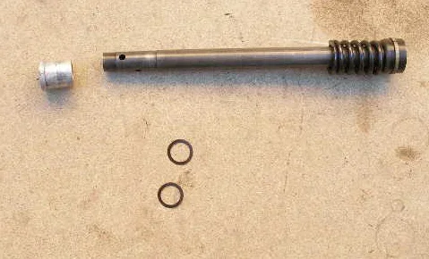

Hi Leute,
habe vor ca 2 Jahren angefangen ne Gabel zu überholen. möchte diese nun wieder zusammenbauen. Leider weiß ich nicht so genau wo diese ca.1zehntel dünnen Scheiben hingehören (auf dem Foto ganz unten). Kann mir das jemand erklären?
Danke für Hilfe,
Gruß Lutz

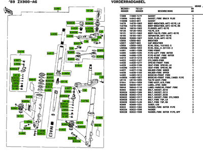

Siehe Bild unter 44022:
Dateityp: gif vorderradgabel.gif (32,7 KB, 89x aufgerufen)

Danke für das Bild,
Scheinbar sind das die Scheiben welche über den Anschlag gehören. Also unter 44022 das 2unterste und 3unterste Teil.
Habe es mir grade an der Gabel angeschaut, würde dort hinpassen. Wohl als härtere Schicht um den Alu Anschlag zu schützen.
Gruß Lutz

Jo, die sollten auch unten auf die innere Stange an der Seite mit dem seitlichen Loch auf deinem Bild gehen...

Genau dort passen die gut drauf, und auch ins Standrohr. Dann noch die Aluhülse drauf.
