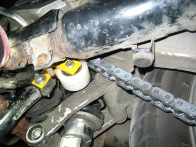

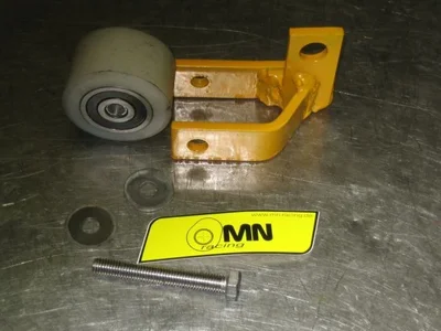

Nachdem ich letztens das 1100D Federbein eingebaut habe ist die Kette unten
gewaltig durchgehangen und hat u.a. am Hauptständer und am Halteblech für
den Seitenständerschalter geschliffen, ich hab mir von nem Freund ne Rolle bauen
lassen die die Kette etwas anhebt.
Funktioniert auch ohne Feder ganz gut.
Iss halt auch unter(!) der Schwinge.
Den Schleifer oben kann man ja ab und zu nachschauen.
ciao, Jockel
