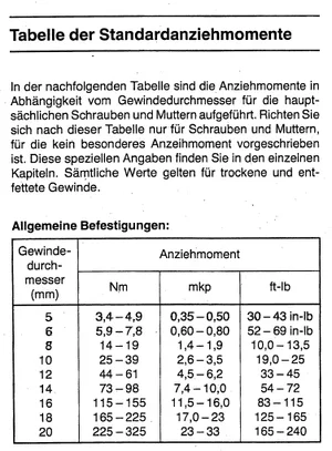

Nachdem ich jetzt sämtliche Drehmomente gefunden habe und auch das Werkstatthandbuch online, finde ich nirgends den Eintrag mit wie viel Newtonmeter die Krümmerschrauben angezogen werden. Hat jemand nen Wert? Zrx hat 39Nm. Ich hab jetzt mal bis 30 Nm gedreht. Grüße

Wegi
Benutzerbild von Wegi
Registriert seit: 28.06.2010
Ort: Heimbach
Beiträge: 75
Wegi befindet sich auf einem aufstrebenden Ast
Dateityp: png Anziehmomente.png (92,9 KB, 36x aufgerufen)

Beiträge: 5.247
nabend,.....
Dateityp: jpg 900R Drehmo.jpg (56,4 KB, 27x aufgerufen)

Hansemann
Benutzerbild von Hansemann
Registriert seit: 31.03.2017
Ort: Winterrieden
Beiträge: 28
Hansemann befindet sich auf einem aufstrebenden Ast
Dankeschön. Die habe ich such gefunden. Sollte ja dann dicht werden. Grüße
