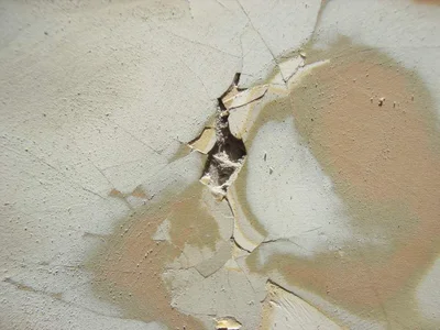

Hab heute mal den Excenter mit 240er drauf wandern lassen...5 Minuten, dann war mir .
Hier sieht man die Misere...
Das sind ca 25cm Breite. Im linken Bereich sieht man ein paar Risse, im rechten vermutlich die Spuren eines etwas derberen Einschlags. Die Risse gehen komplett durchs Material und waren Ausgangspunkt der abgeplatzten Lackteile.
Mir scheint,
-> nach Klarlack
-> 2 Schichten schwarz
-> Füller
-> Klarlack
-> 2 Schichten rot
-> Füller
-> Spachtel und GFK Grütze
-> Kohlefaser- oder GFKmatten auf der Rückseite als Stabilisator nachträglich draufgepappt.
Hier sieht man einen Closeup auf den Platzer:
Das Material ist an der Stelle nur noch in Trümmern vorhanden und wird eigentlich nur durch die Matte auf der Rückseite zusammen gehalten. Wie gesagt, die Risse, die man hier sieht haben sich in den Lack fortgesetzt und selbigen zum Platzen gebracht.
Solche Risse gibts überall auf dem Teil:
Was tun ?

solche risse mit dem flex aufschleifen und mit matten und GFK harz zu laminieren, sonst machen die irgendwann wieder auf.
flächen würd ich eher mit einem "Rutscher" (halbes schleifpapier große schleiffläche) behandeln, mit flex usw. kriegst du unebenheiten rein das es kracht!

Aber du wirst mit anflexen und nachlaminieren auskommen für die Risse. Was stört dich an den alten Lackschichten? Ordentlich an bzw. ausschleifen 320-400 Körnung mit nem Exenter 2mal kräftig EP Füller drauf kurz annebeln Matt schwatt oder egal was für ne Farbe und dann mit 1200er nass schleifen von Hand (Flächen mit nem Klotz) bis der Farbnebel vollständig wech ist und Farbe drauf! Sollte klappen unsere Lacker machen dat auch so...
Ach ja hatte ich vergessen es giebt auch 2K Kleber um solche Risse zu kitten aber GFK ist besser. Und noch einen hätte ich unser Lacktrixer nenn ich den mal mischt ein wenig Glasfaserspachtel mit in den Feinspachtel Wegen den Rissen.

Er hat alle, rund 100 (kein scherz) Risse, mit einem relativ grobem Raspelfräser fast durch gefräst. Dann mit 24 Stunden-Epoxy, Baumwoll- und Polyesterflocken gefüllt und dann mit Tesa überklebt, damit das Harz bleibt, wo es sein soll. Das ganze hat rund 4 Wochen gedauert, weil immer wieder neue Risse gefunden wurden, oder die eine oder andere Füllung noch nicht so war, wie wir uns das vorgestellt hatten.
Danach das übliche Spiel. Schleifen, spachteln, schleifen, füllen, schleifen, Vorlack, Lack, Klarlack...Sonnenbrand.

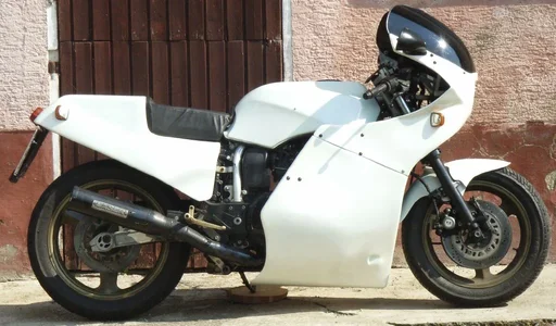

Jo...und so schaut er nu aus:
(interner Name: Gaylord McVenusmuschi)
Leider geht der Pearl-Effekt beim Fotografieren komplett verloren, schaut auf jeden Fall witzig aus...
