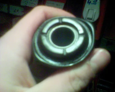

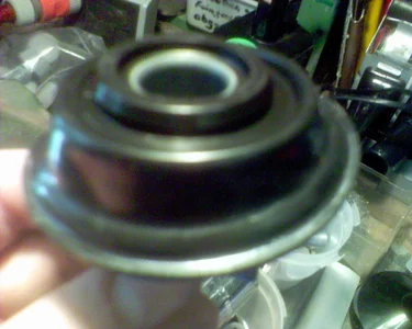

dann hat er sich den Vergaserdeckel angeguckt und gesehen, dass die Membrane oben am Deckel hängen bleibt. Die zieht wohl hoch und liegt dann genau an der kannte im Deckel.
Er meinte ich soll ne Feile nehmen und die Ringe auf der Membrane an 4 Stellen einkerben. Am besten mit einer Schlüsselfeile.
Habe mal Bilder zum besseren Verständniss gemacht.
Jepp, das könnte es gewesen sein. Spritfilter schließe ich aus, solane es nicht diese süßen Miniaturfilter sind. Fahre seit 10 Jahren problemlos mit Filter!

Hmmm...
eigentlich hat man die Kerben im Deckel und nicht in den Schiebern...
Aber unterm Strich dürfte das aufs Selbe raus kommen.

broeckchen900r
Außer mit ner Flex bekommt man die ja in den Deckel wieder nicht rein, und ich tu meiner Dicken ja nicht weh.
