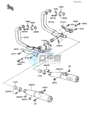

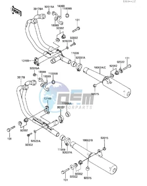

Zumindest auf den Bildern in der Bucht sehen die gleich aus, GTR ist günstiger...
...aber nicht auf den Explosionszeichnungen, ausserdem verschiedene Teilenummern.
kawasaki-motorcycle-1986-zx-900-a-ninja-a3-ninja-900-engine-mufflers.jpgkawasaki-motorcycle-1986-zx-1000-a-ninja-1000r-a1-a2-ninja-1000r-engine-mufflers.jpg

die Nummern von den Krümmern sind doch gleich

Genau......aber nur die ersten 5 Zahlen. Teilenummern werden bei Kawa nach dem System XXXXX-XXXX gelistet, bei den kompletten Nummern ergeben sich folgende Ergebnisse:
Gpz900r:39178-1067 / -1068
1000RX: 39178-1118 / -1119

Der Krümmer von der RX ist unten breiter.
