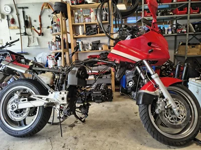

Ist nicht dicht geworden, so steht das Motorrad nun da

Alt 22.08.2025, 20:46   #18
Beiträge: 4.111
Moinsen, was hast du denn für Löcher in der Verkleidung?
Ist mir so nicht bekannt.
Grüße Lutz
Alt 23.08.2025, 07:58   #19
Lutz
Benutzerbild von Lutz
Registriert seit: 25.06.2000
Ort: Rivenich
Beiträge: 593
Ist Zubehör . Wagner verkleidung, GFK mit Doppelscheinwerfer.
Alt 23.08.2025, 20:37   #20
Beiträge: 4.111
Danke, auf die alten Tage wieder etwas gelernt
