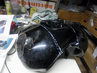

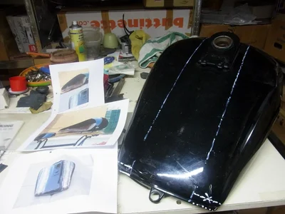

Ich schreibs mal einfach hier rein:
Mein Dellentank liegt seit Jahren im Keller, da wird er nicht besser.
Ich flexe den auf, mach ihn beidseits um 3-4cm breiter, mehr Volumen.
Dabei lassen sich die Dellen gut ausklopfen.
Das hintereEnde, zum Fahrer, wird schwierig.
Einen Blechstreifen muss ich noch besorgen, den Dünnblechschweisser hab ich an der Hand.
Sogar Embleme hätte ich in Reserve, da kommen aber Aufkleber drauf.
Und innen beschichte ich den selber, mit was?
