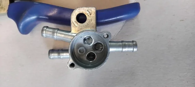

Danke für die Antwort.
Ich habe eine solche Konstruktion bereits umgesetzt, leider komme ich nicht auf die Durchflussmenge des originalen Benzinhahns.

Hast den im Stutzen 8mm Innendurchmesser?
Ich habe an meinem Horizon Motor ein FCR41 der auch Sprit möchte
Ich habe beide Ausgänge an einen Y-Benzinhahn angeschlossen – bis dahin würde es wahrscheinlich noch reichen.
Aber der Ausgang (außen 8 mm) ist zu klein, und auch das Innenleben sieht nicht vielversprechend aus.
Kraftstoff Durchflussmengen Prüfung Messzeit 15 sek.
Original Benzinhan
ON 42,0 g
Res 38,3 g
Test 1 Benzinhahn
ON 32,0 g
Res 28,0 g
Test 2 Benzinhahn
ON 29,2 g nicht akzeptabel
Res 25,9 g
Mit 42,0g läuft der 36 Vergaser 100 % tig
Werde die Platte mal auf 10mm aufbohren und nach Hähnen suchen

Nach bearbeitung der Zu und Abgänge bin ich jetzt schon mal auf 40,8g in 15 sek.
Dichtigkeitsprüfung läuft zur Zeit
